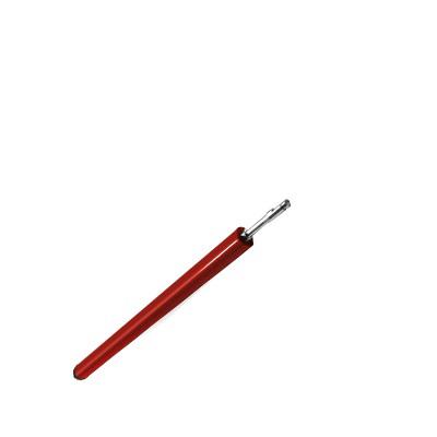

علت آنکه ورق کاغذ بعد از بیرون آمدن از دستگاه گرم است در واقع گذشتن آن از زیر فوزینگ است.  فیوزینگ درون دستگاه پرینتر و یا کپی قرار دارد و قابل تعویض میباشد. فیوزینگ ها در گذشته از یک لامپ گرم کننده درون  هات رولر تفلون شده و پرس رولر تشکیل شده بودند، اما امروزه جای لامپ را یک المنت گرم کننده و جای هات رولر را هم فیوزر فیلم در فیوزینگ گرفت اند که کا رایی  آن را آسانتر و بهتر کرده اند اما پرس رولر مثل همان مدل قدیم است.  درام  که اندازه دقیق تونر مورد نیاز برای هر تصویر را در خود دارد آنرا بر روی کاغذ پاچیده و پس از آن بوسیله فیوزینگ حرارت دیده و پخته شده و بر روی کاغذ حک میشوند ودر آخر کاغذ بوسیله غلطکی خروجی خارج میشود. اما علت آنکه کاغذ بر اثر گرمای فیوزینگ آتش نمیگیرد در واقع سرعت است که  بر اثر آن سرعت فرصتی برای ایجاد جرقه  و سوختن کاغذ بوجود نمیاید.  در بعضی از دستگاه های پرینتر و کپی خود دستگاه هشدار تعویض فیوزینگ را با کد های مخصوص میدهد وهچنین اگر خطوطی را برروی پرینت خود مشاهده کردید میتواند نشانه ای  برای تعویض فیوزینگ و یا یکی از قطعات آن باشد که بهتر است برای اطمینان با یک فرد مجرب در زمینه تعمیرات دستگاه های پرینتر و کپی مشورت نمایید.حال شما میتوانید فیوزینگ را به صورت کامل و یا قطعات آنرا هر کدام جداگانه بصورت هیت المنت و فیلم فیوزنگ و پرس رولر خریداری نمایید و بازسازی کنید.

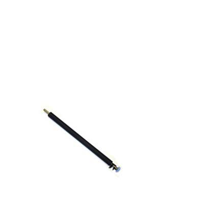

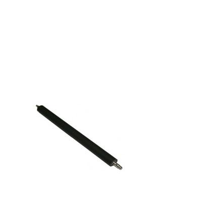

رول پرس چه کاری انجام می دهد؟
بطور خلاصه میتوان گفت
پرس رولر یکی از قطعات داخلی "فیوزر اسمبلی" پرینتر است که معمولا هنگام بازسازی  فیوزر اسمبلی لازم است تعویض شود.  پرس رولر فرسوده می تواند باعث افت کیفیت پرینت و چروک خوردن کاغذ و ... گردد. تعویض قطعه فرسوده با پرس رولر جدید متناسب با پرینتر، به رفع این مشکل کمک می نماید.
