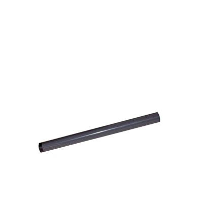

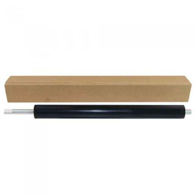

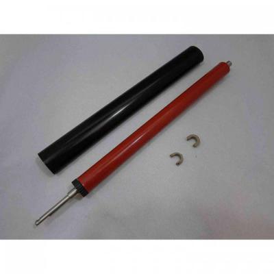

فیوز فیلم نواریست استوانه ای با لایه ای تفلون که یکی از بزرگترین ایرادی که در دستگاه های لیزری ایجاد میشد سوراخ شدن یا پارگی آن است این لایه با لایه تفلونی که دارد سبب میشو تا تونر ها ریخته شده در روی کاغذ بر روی آن نچسبد این قطعه دایما" در حال چرخش میباشد و نیروی چرخش خود را از پرس رولر میگیرد ،کار این قسمت پرس کردن و حرارت دادن به کاغذ می باشد به صورتی که کاغذ بین هیتر و پرس حرکت می کند و حرارت هیتر و فشارهای فنر ها عاملی می شود که پرینت ها پرس گشته و با حرارت پخته شود این مرحله مرحله آخر می باشد
( عملکرد هیتر به این صورت می باشد که توسط ولتاژ بالا هیتر گرم شده تا به حرارت 180 درجه برسد و در این زمان سنسور قطع کن یا ترموفیوز عمل میکند در دستگاههایی که به هر علت این فیوز عمل نکند و حرارت بالا برود سنسور حرارتی به برد گزارش داده و برد ولتاژ فیوزینگ را قطع میکند تا آسیبی به اجزای دستگاه نرسد در این هنگام چراغ های دستگاهه به معنی اخطار error شروع به چشمک زدن میکند )
نکته : فیوزینگ در پرینتر های سامسونگ و بعضی از مدلهای دیگر دارای تفاوت هایی می باشد به این صورت که  فیوزینگ ها به جای فیوزر فیلم از هیتر رولر استفاده میکنند که این قطعه آلومینیومی است که روی آن لایه ای تفلون وجود دارد و به جای چینی هیتر از لامپ هیتر استفاده می شود ولی سنسورها به همان شکل و کارآیی وجود دارد و تفاوت بعدی در این است که دنده ی حرکت دهنده ی پرس برروی هیتررولر قرار دارد
