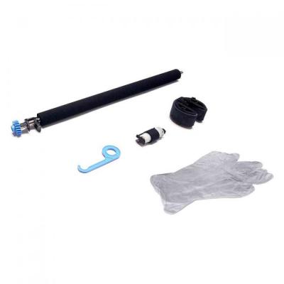

نکته مهم:هنگام تعویض ویا تمیز کردن پیکاپ رولر از دست زدن به تراسفر رولر جدا خوداری نمایید
ترانسفر رولر غلطک لاستیک اسفنجی سیاه رنگ می باشد که در زیر محل قرار گیری کارتریج است.بهتر برای این کار از یک ورق کاغذ استغاده شود به این صورت که در هنگام تعویض یا تمییز کردن پیکاپ رولرکاغذ راروی ترانسفر رولر قراردهید.

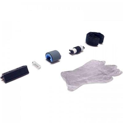

 تایر پیکاپ رولر یکی از قطعات بخش تغذیه کاغذ در پرینترها ، کپی ها ، چندکاره ها و ... است که تمیز نبودن، فرسودگی و خرابی آن می تواند منجر به جمع شدن و گیر کردن کاغذ در دستگاه شده عملکرد پرینتر را مختل نماید. تعویض قطعه مشکل ساز با تایر پیکاپ رولر جدید مشکل فوق را حل می نماید.
پیکاپ و میل پیکاپ :
عموما" بصورت بیضی شکل می باشد که اگر خورده شود یا سائیده گردد ، کاغذ را نمی کشد.تنها قطعه ای است که میتوان با سیم ظرفشوئی شست.که برای رفع ایراد :
    لاستیک پیکاپ را با یک چیز نوک تیز دون دون ضربه می زنیم تا سطح آن از سائیدگی در آید.
    از تیوپ لاستیک چرخ کرسی استفاده کنید .
    زدن چسب برق زیر لاستیک پیکاپ.
    شستن و تمیز کردن سطح رویی آن
