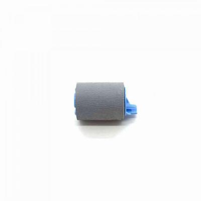

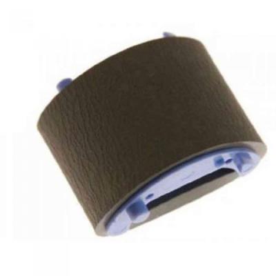

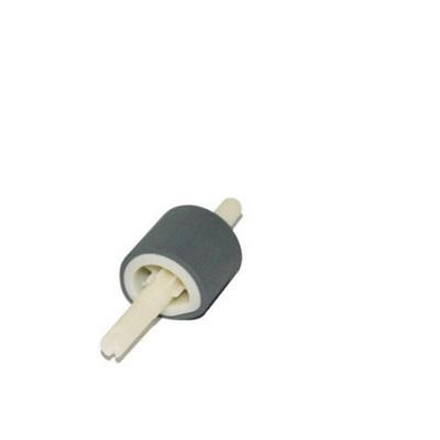

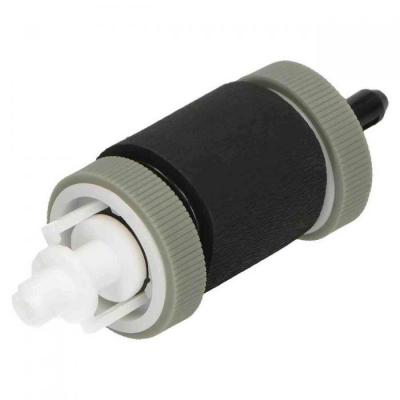

تایر پیکاپ رولر یکی از قطعات بخش تغذیه کاغذ در پرینترها ، کپی ها ، چندکاره ها و ... است که تمیز نبودن، فرسودگی و خرابی آن می تواند منجر به جمع شدن و گیر کردن کاغذ در دستگاه شده عملکرد پرینتر را مختل نماید. تعویض قطعه مشکل ساز با تایر پیکاپ رولر جدید مشکل فوق را حل می نماید.
پیکاپ و میل پیکاپ :
عموما" بصورت بیضی شکل می باشد که اگر خورده شود یا سائیده گردد ، کاغذ را نمی کشد.تنها قطعه ای است که میتوان با سیم ظرفشوئی شست.که برای رفع ایراد :
لاستیک پیکاپ را با یک چیز نوک تیز دون دون ضربه می زنیم تا سطح آن از سائیدگی در آید.
از تیوپ لاستیک چرخ کرسی استفاده کنید .
زدن چسب برق زیر لاستیک پیکاپ.
شستن و تمیز کردن سطح رویی آن
