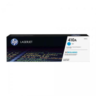

کارتریج اصلی اچ پی مدل 410A
کارتریج اصلی HP 410A ، کارتریجی است که توسط کارخانه سازنده دستگاه پرینتر یا کپی تولید و با هولوگرام اصلی روانه بازار می گردد. این نوع کارتریج اگرچه با کیفیت خوب و سازگار با دستگاه می باشد اما هزینه زیادی را به کاربر تحمیل می نماید. کارتریج اصلی برای چاپ های با کیفیت و با قابلیت ماندگاری بالا مناسب است.
کارتریج طرح(غیر اورجینال) اچ پی مدل 410A
این تونر رنگ پرینترهای لیزری HP را تولید می‌کند و قادر است تا 3000 صفحه را چاپ کند. این تونر را می‌توانید در پرینترهای HP M477FDN,HP M452NW,HP M477FNW,HP M452DW استفاده کنید.
این آموزش مربوط به شارژ تونر کارتریج های قرمز ، آبی ، زرد و مشکی HP 410A می باشد که با پارت نامبر CF410A - CF411A - CF412A - CF413A در پرینتر قرار دارند .
